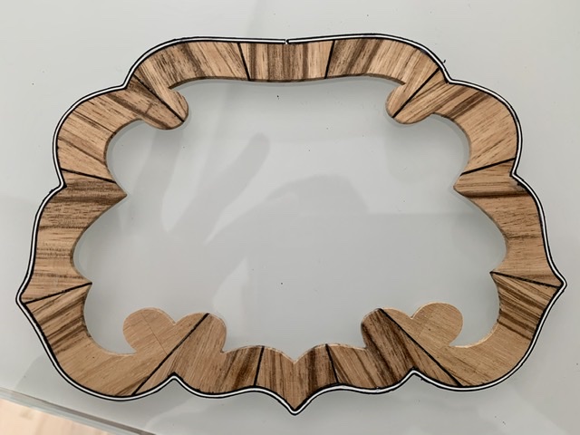

Δοκιμή 3η   Ροζέτα τύπου Nikolas Fereos
Είναι ακόμα μια ιδέα στα σπάργανα , αλλά με ενθουσιάζει και την παλεύω.
 [ You are not allowed to view attachments ]

Αποστολή από: Ιωσήφ Τορρένς στις Σεπτεμβρίου 08, 2019, 10:25:42 πμ
Ο Nikolas Fereos μου χάρισε πολύ κατατοπιστικές οδηγίες για τούτη την 3η δοκιμή .

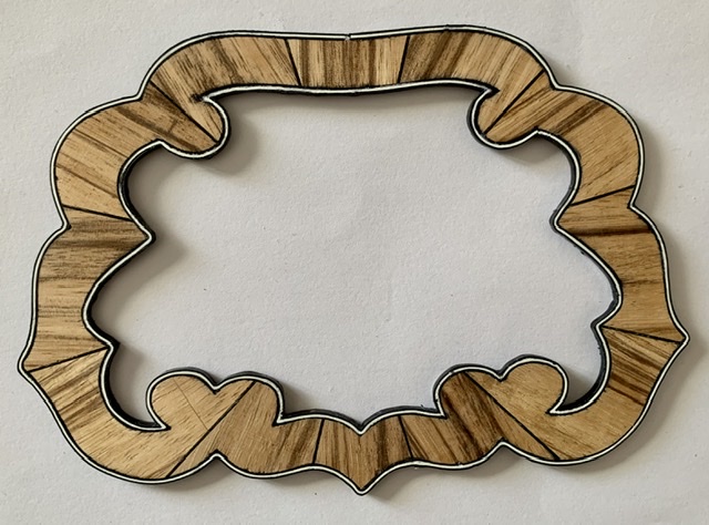

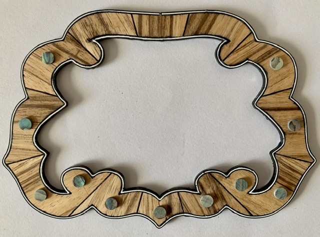

Αποστολή από: Ιωσήφ Τορρένς στις Σεπτεμβρίου 10, 2019, 11:32:08 πμ
Δείχνει να προχωράει ικανοποιητικά η 3η δοκιμή .
Πήρα γραμμή από εδώ  http://www.luthier.gr/index.php?topic=1745.msg29399#msg29399 (http://www.luthier.gr/index.php?topic=1745.msg29399#msg29399)
Nikolas Fereos  σ ευχαριστώ πολύ !

Άντε και μια δόκιμοι δικιά μου. :)
Πριν αρχίσω με κενουριο μπουζούκι είπα να κατασκευάσω μια ροζέτα.
Αγόρασα ένα κομμάτι τσεμπρανο.
Το έκοψα σε κομματάκια και τα κόλλησα με φιλέτα από εβενο. Έκοψα το σχέδιο της ροζέτας και κολλάω φιλέτα ασετοπαστας.

Αποστολή από: Ιωσήφ Τορρένς στις Απριλίου 09, 2020, 07:35:14 μμ
Εξυπνη αυτή η ιδέα που σκέφτηκες να βάλεις ακτινωτά το ξυλάκι ζεμπρανο !  Ωραίο σχέδιο , όμορφη , καθαρή δουλειά !
Μπράβο Σάββα !   {celebrate004}
αντί για φιλετάκια από έβενο , θα έβαζα φιλετάκια από σφενδάμι , ή θα τα κόλλαγα χωρίς φιλετάκια ενδιάμεσα
Τίτλος: Απ: Δοκιμές ...

Αποστολή από: sakkalis στις Απριλίου 10, 2020, 09:05:36 πμ
Σάββα βγήκε πολύ όμορφη η ροζέτα.
Πιστεύω πάντως πως χωρίς τα μαύρα φιλέτα (μιλάω για τα εσωτερικά ανάμεσα στα κομμάτια του ζεμπρανο και όχι τα περιμετρικά) θα έδειχνε ακόμα πιό όμορφο.
Ιωσήφ και sakkali:
Σίγουρα μπορεί να έχετε δίκαιο.
Αλλά γνώμη μου επιδι κοιτάνε τα φιλετάκια και τα νερά του ζεμπρανο στο κέντρο των ακτίνων, κανει ενα πιο μεγαλο effect αν είναι μέσα τα φιλετάκια.
Αρχικά είχα σκοπό χωρίς φιλέτα να το κάνω.
Ειλικρινά με ενοχλούν και λίγο επιδι δεν μπορώ να βάλω τα όστρακακια στα ίδια σημεία όπως στο μπουζούκι που έκανα. Μάλλον ανάμεσα από κάθε φιλετάκι θα πρέπει να τα βάλω.

Τελείωσα την ροζέτα.
Θέλω να βάλω πάλι όστρακακια.
Τα φιλέτακια με δυσκολεύουν λιγάκι.
Αυτά είναι τα σημεία που νομίζω ότι τεριαζουν.
Γνώμες;

Αποστολή από: oscar στις Απριλίου 13, 2020, 01:48:27 μμ
Πολύ διαστημικό σχεδιο!!!
Και παλι μπράβο για την τόσο όμορφη ροζέτα.
Για τα όστρακα δεν θα πω γνώμη, για να μην επηρεασω την απόφαση σου.

Αποστολή από: Γιώργος Χ. στις Απριλίου 13, 2020, 02:06:35 μμ
Συγχαρητήρια, πολύ ωραίο σχέδιο, τέλεια κομμένη, προσωπικά δεν θα πρόσθετα τίποτα άλλο!!

Αποστολή από: Γιώργος Κατσίγιαννης στις Απριλίου 13, 2020, 02:58:04 μμ
Αποστολή από: ΖΑΡΚΑΔΑΣ ΚΩΣΤΑΣ στις Απριλίου 13, 2020, 10:13:44 μμ
βαλε ενα μονο στο κεντρο στη μυτουλα
Αποστολή από: sakkalis στις Απριλίου 14, 2020, 10:12:47 πμ
Συμφωνώ και γω. Μην το παραφορτωνεις. Είναι πολύ όμορφο δεν χρειάζεται κάτι επιπλέον.
Αποστολή από: Silvestro στις Απριλίου 14, 2020, 11:01:53 πμ
ενα ισον κανενα (παλαιο γνωμικο...  ;D)
ασε που δεν θα φαινεται κατω απο τις χορδες...  :-[
εγω θα εβαζα αυτα
Αποστολή από: Silvestro στις Απριλίου 14, 2020, 11:03:26 πμ
ή αυτα...

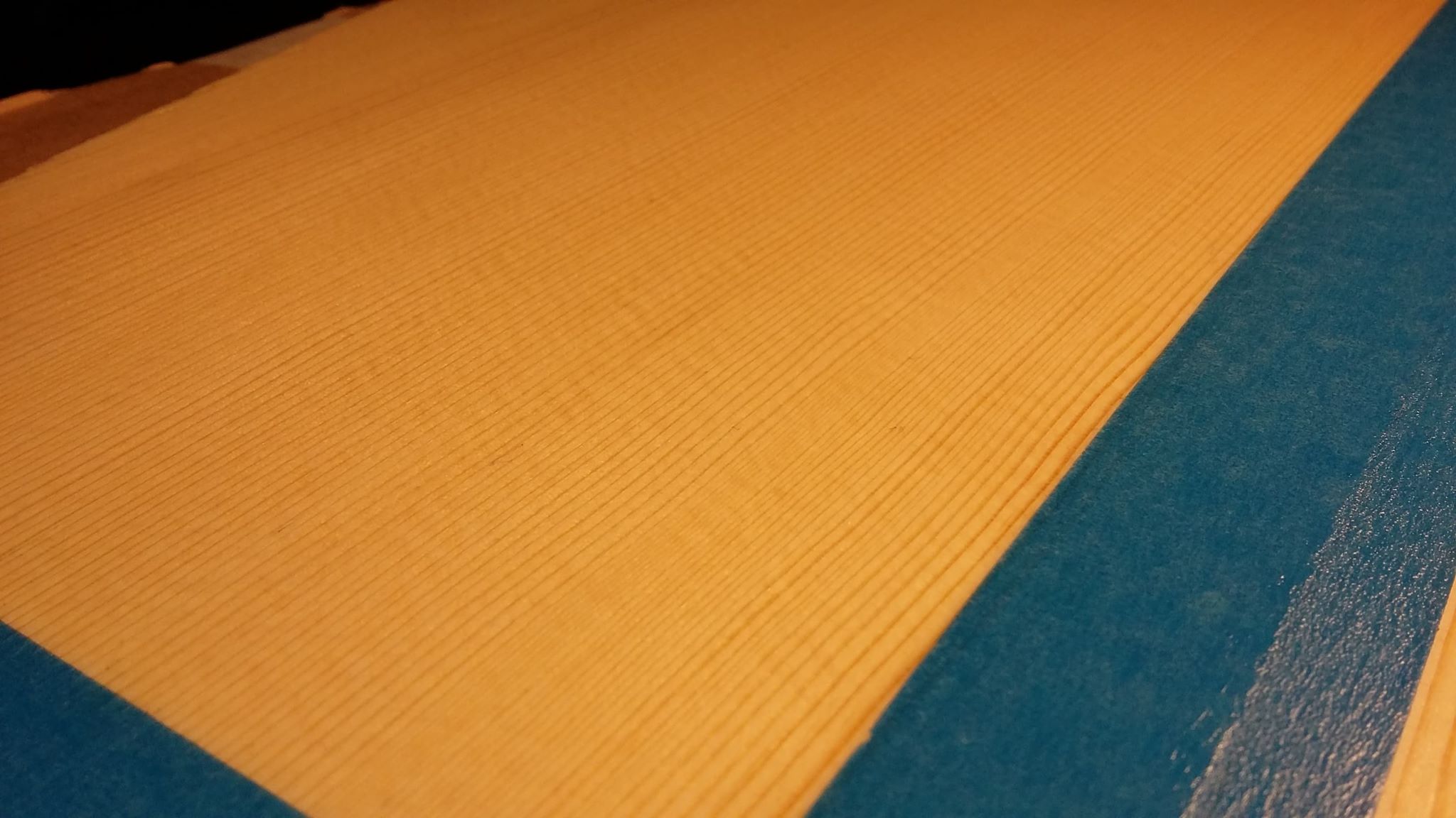

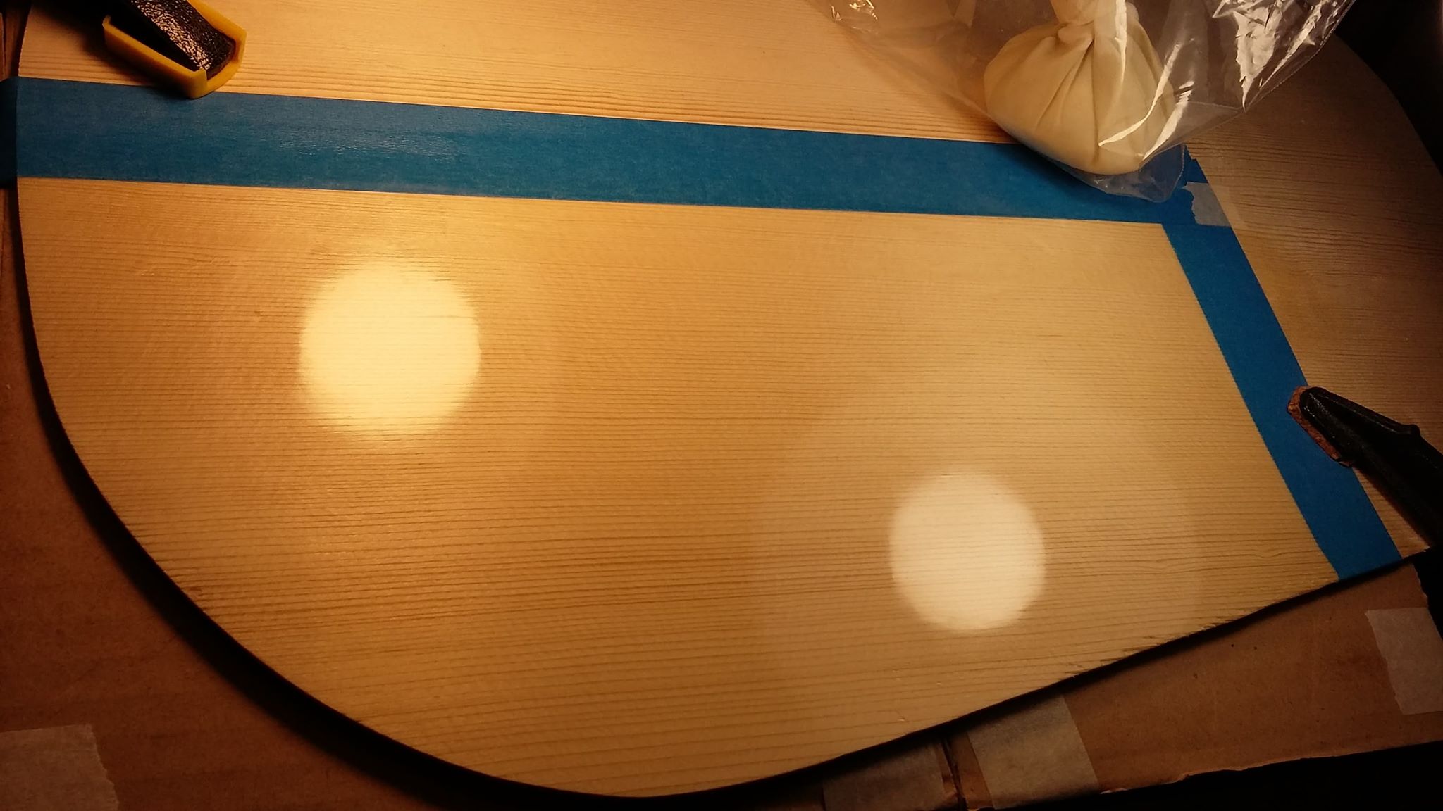

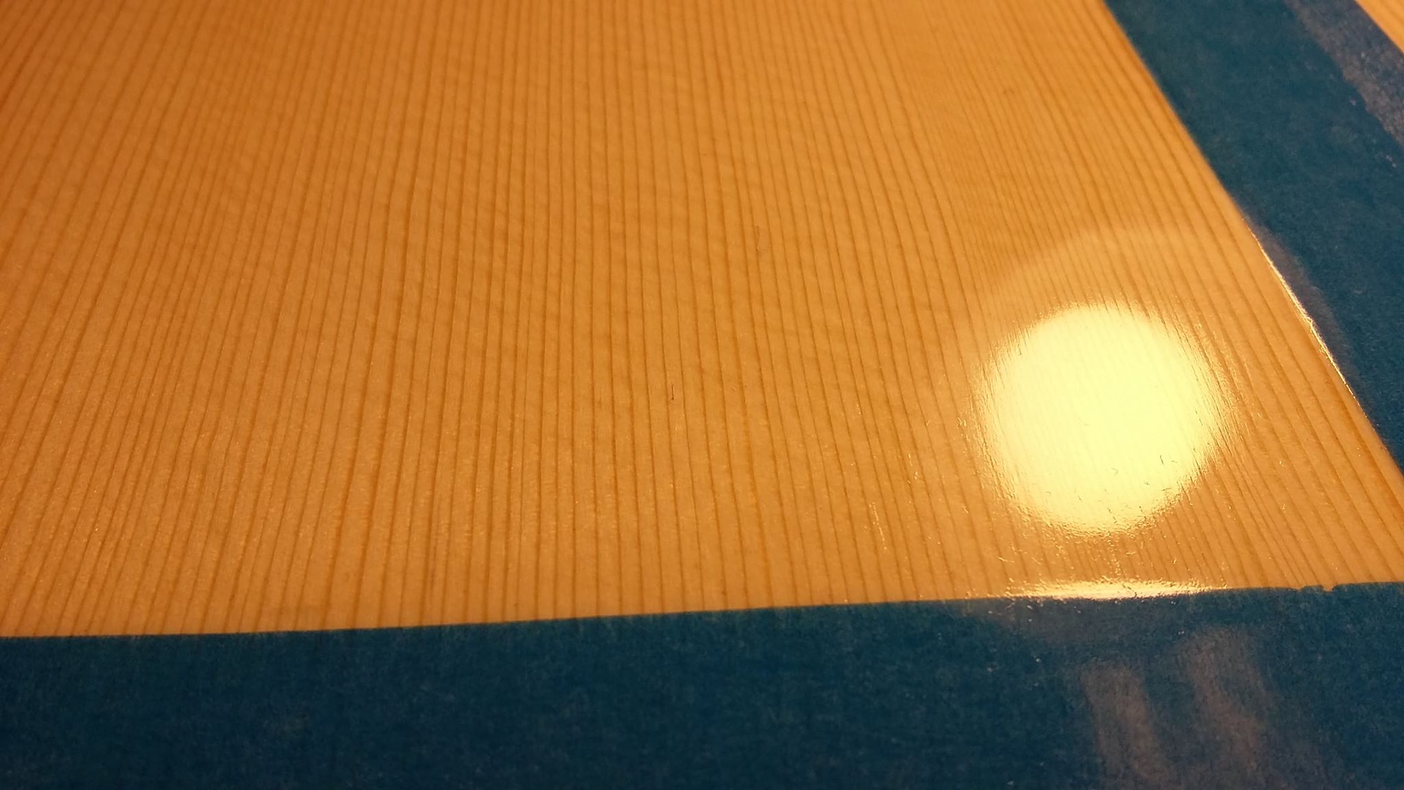

Αποστολή από: Ιωσήφ Τορρένς στις Απριλίου 22, 2020, 08:29:13 μμ
Καλησπέρα σε όλους !
Από τεχνική ανασφάλεια δεν έχω λουστράρει έως τώρα κανένα από τα μπουζουκοειδή που έχω φτιάξει.
Καιρός να νικήσω αυτό το φόβο ...
Δε μπορώ να πάω όμως έτσι απροετοίμαστος , κατευθείαν να επιχειρήσω λούστρα στη μικρή κιθάρα .
Ο φίλος μας ο ΚαΠα μου έδωσε πολλές και χρήσιμες πληροφορίες για τη γομαλάκα, αλλά οι πρώτες μου δοκιμές δεν πήγαν καλά ...
Παναγιώτη σ ευχαριστώ πολύ ! Στο μέλλον θα προσπαθήσω ξανά ...
Δοκίμασα λοιπόν σίλερ και βερνίκι νίτρου σε τμήμα από ένα "τραυματισμένο" καπάκι .
Προηγήθηκαν δυο χέρια σίλερ νίτρου , δυο περάσματα με γυαλόχαρτο
και εφαρμόστηκε ένα πέρασμα με βερνίκι μπάλας νίτρου το CLOU 500
