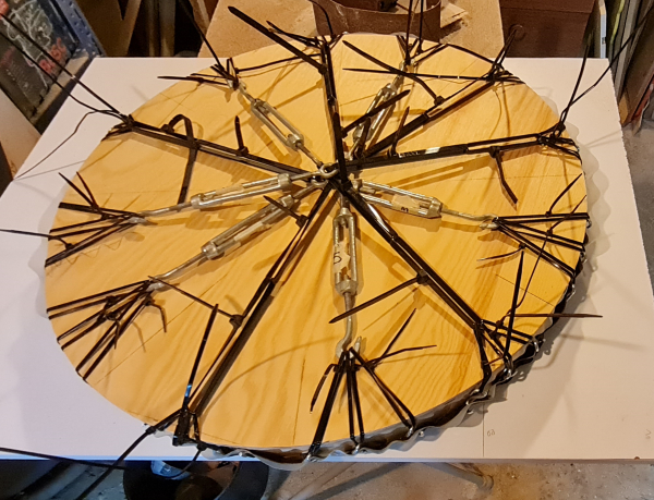

Για να μην ανοίγω καινούριο θέμα, είπα να αναρτήσω εδώ το τελείωμα ενός (ακόμα) ωκεάνιου framedrum.
"Ο Ειρηνικός", εκτός την μεγάλης διαμέτρου του (55εκ. εξ ου και το όνομα), δεν παρουσιάζει καμιά ουσιαστική διαφορά από το προηγούμενο που παρουσιάστηκε στο παρόν θέμα, με την δεύτερη μεμβράνη να είναι πιο διάφανη για να οδηγούνται τα σφαιρίδια από τον παίκτη.
... και μια φωτό από τα τελειώματα της κατασκευής, την τάνυση με τη "μακαρονάδα" από δεματικά και εντατήρες.

Αποστολή από: Ιωσήφ Τορρένς στις Φεβρουαρίου 07, 2021, 08:03:48 μμ
Ωκεάνιο framedrum !  ...  Το τραγούδι της θάλασσας , μέσα στα δυο σου χέρια !     :)
