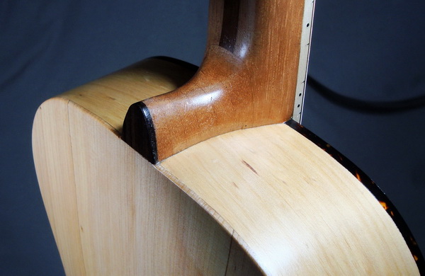

Από την επόμενη κιθάρα (έλατος, σφεντάμι) και μετά χρησιμοποιώ άλλη ένωση, τύπου Ισπανικού τακουνιού.
 [ You are not allowed to view attachments ]
Μου ταιριάζει πολύ περισσότερο σαν κατασκευή (αισθάνεσαι και μια μαστοριά» ρε παιδάκι μου - που δεν την νιώθεις με το ρούτερ), παίρνει τον ίδιο πάνω κάτω χρόνο και κατά τη γνώμη μου έχει τρία σημαντικά πλεονεκτήματα:
1) ρυθμίζει με απόλυτη λεπτομέρεια την κλίση της ένωσης (αυτό γίνεται στην φάση της κόλλησης της πλάτης, αφού έχει κολληθεί το μανίκι στο ημιτελές σκάφος),
2) το «δέσιμο» του μπράτσου με το σκάφος είναι απρόσβλητο και
3) αποτελεί ένα σώμα με τον τάκο της ένωσης.
Αυτό το τελευταίο είναι αντικείμενο συζητήσεων σε Αμερικάνικα sites γενικώς. Το επιχείρημα είναι ότι – σε αντίθεση με το μόρσο – οι δονήσεις μεταφέρονται καλύτερα στο μανίκι μέσω της ενιαίας μάζας (μανίκι + τάκος) και ξανά πίσω στο καπάκι κτλ. Κάτι άλλο που βελτίωσε νομίζω τον ήχο στην ίδια κατεύθυνση είναι η χρήση βαρύτερου υλικού για kerfing (εσωτερική πατούρα) στο καπάκι. Στις δύο πρώτες έβαζα λωρίδες από το ίδιο ξύλο του σκάφους, από αυτήν και μετά χρησιμοποιώ (τυποποιημένο kerfing) από μαόνι.

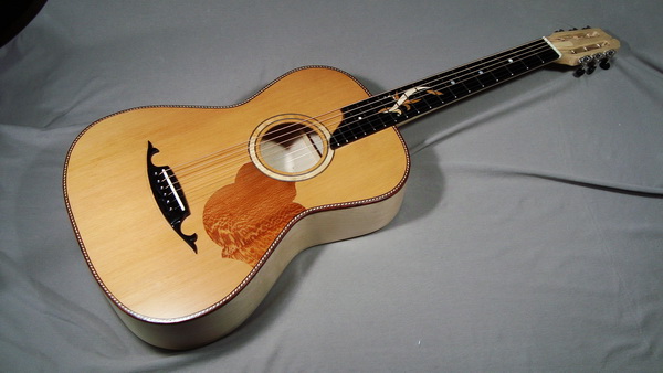

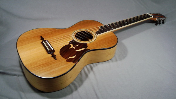

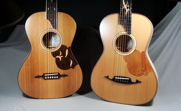

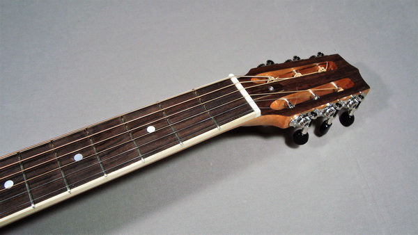

Αποστολή από: Μάνος Τουρπάλης στις Απριλίου 17, 2018, 12:08:30 μμ
η τελευταία

Αποστολή από: Silvestro στις Απριλίου 17, 2018, 02:37:25 μμ
μπραβο μανο! (τα βιντεα θα τα δω ... προσεχως!)
ο καναλαρης πανω ποσο ειναι; (52;)
οι χορδες κατω αποσταση; ευχαριστω!
καλη συνεχεια  :)
Τίτλος: Απ: λαϊκές κιθάρες στο μικρό καλούπι
Αποστολή από: Μάνος Τουρπάλης στις Απριλίου 17, 2018, 03:37:28 μμ
καλη συνεχεια  :)
ο πάνω καβαλάρης (μαξιλάρι, nut) είναι 44 χιλιοστά με ελεύθερο άκρο (έξω από τις χορδές) 3,5 χιλ.

Αυτή η " ροζέτα " γύρω από την τρύπα  -  αν μπορώ να τη δω  -  είναι δυο ομόκεντροι κύκλοι με φυτευτά τοποθετημένα τα φιλετάκια ( μαυρο / ασπρο / μαυρο )
και στο ενδιάμεσο τρέχουν τα νερά από το καπάκι ;  Φαίνεται απλό , αλλά το βρίσκω πανέμορφο και πανέξυπνο !  Πώς τα έκανες λιιιίγο πιο σκούρα τα νερά της ροζέτας ;

Αποστολή από: Μάνος Τουρπάλης στις Φεβρουαρίου 26, 2019, 08:48:53 μμ
φρέσκια- φρέσκια, της ώρας:
σκάφος σφεντάμι - καπάκι κέδρος, μπράτσο νιαγκόν (με κόντρες και βέργα), ταστιέρα / καβαλάρης βένγκε, ροζέτα και φιγούρα καρυδιές

Αποστολή από: Ιωσήφ Τορρένς στις Φεβρουαρίου 26, 2019, 09:56:31 μμ
Ωραίο φως, ωραίες λήψεις , πανέμορφη κιθάρα !!!
πολύ ωραίο και γυαλιστερό δείχνει το βένγκε του καβαλάρη σου

Παρένθεση: αηδίασα με τα κλειδιά, τα διάλεξα γιατί είναι χρυσαφιά με μαύρα κουμπιά και τάχα θα ταίριαζαν καλύτερα στα χρώματα της κιθάρας (μεχρι και Pins με δαχτυλίδι μπρούτζινο βρήκα), και δεν είναι και τίποτα φτηνά του σωρού - τα κλειδιά εννοώ. Ε λοιπόν δύο στα έξι έχουν πρόβλημα στο κουμπί (φαγώνεται το πλαστικό, είναι με βίδα στον άξονα και τετράγωνη τρύπα να ταιριάζει σε τετράγωνο στέλεχος του άξονα) και μου κόπηκαν και δύο βίδες (πακέτο με τα κλειδιά χρυσαφιές), παρόλο που στο κελεμπέκι ανοίγω τρύπα γιατί το ξέρω τι διάολος είναι. Τέλος πάντων, για αλλαγή πάνε - μια φορά ρε παιδί μου "να πάνε όλα καλά σε ένα όργανο", δεν γίνεται.
Τρέμα η γκρίνια, φωτογραφίες: κέδρος - κελεμπέκι - ζεμπράνο:
και αυτή η "όρθια" που μ' αρέσει πάντα

λοιπόν, με λεπτομέρειες: η Κική
σκάφος κυπαρίσσι, καπάκι κέδρος, μπράτσο Ισπανικός Κέδρος, ταστιέρα- καβαλάρης παλίσανδρος. Αυτόν τον ξέθαψα από ένα κουτί που είχα βάλει μέσα διάφορα το 2014, δεν κόβω και τον λαιμό μου αλλά ίσως και να είναι Βραζιλιάνικος: δείχνει, δουλεύεται και μυρίζει διαφορετικά από τους Ινδικούς που χρησιμοποίησα τελευταία.
Αποστολή από: Μάνος Τουρπάλης στις Ιουλίου 23, 2021, 01:11:50 μμ
και η Κοκό:
Καπάκι κέδρος, σκάφος και μπράτσο σφεντάμι, ταστιέρα- καβαλάρης έβενος.
Τον καπλαμά της πεναριάς (γνήσιο ... φιδόδερμα  :character0029:) μου τον έστειλε ο Λάμπρος ταχυδρομικά και τον υπερευχαριστώ (καιρό έχει να φανεί) - δεν ξέρω όμως από τι ξύλο είναι. Το σχέδιο της ταστιέρας από σφεντάμι και κερασιά.

Αποστολή από: Μάνος Τουρπάλης στις Ιουλίου 23, 2021, 01:40:12 μμ
για τα μπράτσα τους: είναι η πρώτη φορά που κολλάω την κεφαλή με τον τρόπο που συνηθίζεται στις κλασικές και επιπλέον έχω αναποδογυρίσει τη βέργα και τη βάζω με πρόσβαση / ρύθμιση από την κεφαλή.
Αυτό το δεύτερο για λόγους ασφάλειας με οδηγεί
1) να κάνω αυτήν την προεξοχή στο πίσω μέρος (τύπου diamond ή volute που το λένε οι Αμερικάνοι), ψιλοπέτυχε αλλά όχι ακριβώς
2) να φτιάχνω την κεφαλή μειούμενη προς την απόληξη σαν τις gypsy ώστε να έχει αρκετό υλικό (ψυχολογικό είναι αυτό) κοντά στο ζυγό για το κανάλι που σκάβεται
Αυτές οι αλλαγές δημιουργούν κάποια θέματα που δεν τα έχω λύσει ακόμα 100% (φαίνονται άλλωστε  :character0029:) αλλά θα τα λύσω συν τω χρόνω στις επόμενες. Ένα θεματάκι είναι η επιλογή κλειδιών: ο τυπικός τρόπος περάσματος των χορδών σε τυπικό σχέδιο κεφαλής με σχισμές (slotted headstock) φαίνεται εδώ (από το 3:40) και μετά
https://www.youtube.com/watch?v=VFpN2ZD6YM4 (https://www.youtube.com/watch?v=VFpN2ZD6YM4)
όπου οι ακραίες Μι τυλίγονται προς τα έξω αλλά οι τέσσερεις κεντρικές προς τα μέσα (προς το κέντρο της κεφαλής) για να ευθυγραμμιστούν καλύτερα με τον ζυγό.
Αντίθετα, στα παρόμοια headtsocks των resonator - που όμως συνήθως έχουν πολύ στενότερες σχισμές - οι φορές τυλίγματος των χορδών πάνω στο αξονάκι αντιστρέφονται όπως φαίνεται εδώ (5:50 και μετά) και μπουρδουκλώνονται (παραβράσανε αυτά τα μακαρόνια  {celebrate010} )
https://www.youtube.com/watch?v=v_ZA6Kz2vU0 (https://www.youtube.com/watch?v=v_ZA6Kz2vU0)
στις gypsy με πλάτος κεφαλής μειούμενο προς την απόληξη (όπως τις έκανα εγώ) ακολουθούν είτε τον τρόπο της resonator είτε τον "τυπικό" αλλά με κατάλληλη διαμόρφωση (μπιζουτάρισμα το λένε οι μαστόροι στην οικοδομική) στα πλάγια του κεντρικού στελέχους της κεφαλής για να μην βρίσκουν στο ξύλο κυρίως οι δυο πάνω χορδές (Σολ και Ρε)
αυτά όλα τα έλαβα υπόψη στον σχεδιασμό, αλλά υπάρχει θέμα με τα κλειδιά: πρέπει να βρεθούν και κλειδιά με κατάλληλη θέση της τρύπας στον άξονα. Η Κική έχει grover σε ενιαία πλάκα των τριών (1+1 από κάθε πλευρά) και η Κοκό 6 ανεξάρτητα (3+3, Der Jung νομίζω αλλά δεν είμαι σίγουρος). Στην Κική δεν γίνεται μπιζουτάρισμα (έχει μόνο καπλαμά πάνω) πρέπει να τυλίξεις τις χορδές αλά resonator τουλάχιστον στην Ρε και την Σολ - ενώ αν βάλεις MHG (με δυο τρύπες στον άξονα αλλά υποδεέστερης ποιότητας) το λύνεις το πρόβλημα επιλέγοντας τρύπα.
Στην Κοκό πάλι, που είχε ενιαίο υλικό και μπόρεσα να το διαμορφώσω με μπιζουτάρισμα, οι τρύπες στα αξονάκια δεν είναι στην ίδια θέση και παρά το μπιζουτάρισμα ψιλοβρίσκει η χορδή. Πάλι λύνεται με MHG, αλλά τα θέλουμε και τα λούσα μας.
Ε, θα το λύσουμε κι αυτό, είπα να το γράψω να υπάρχει σαν εμπειρία αν κάποιος κάνει παρόμοια κεφαλή.
