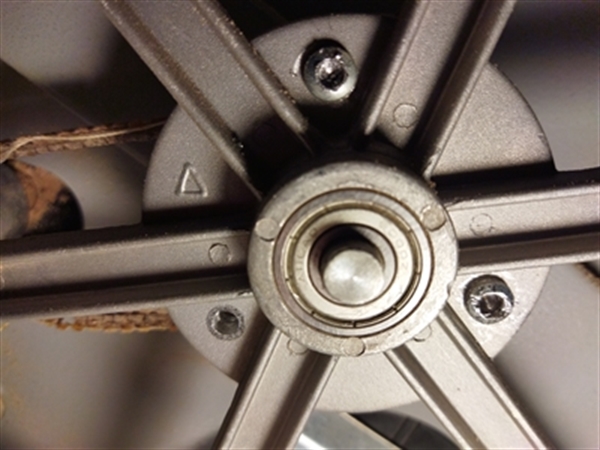

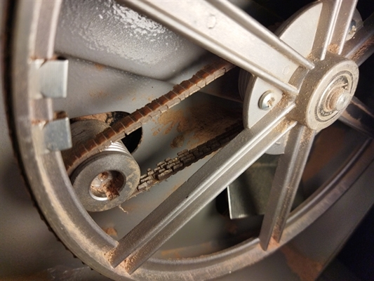

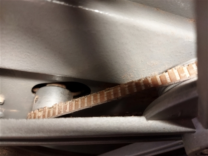

Για να μην ανοίγω νέο θέμα , να πω ότι χρησιμοποιώ από το 2010 αυτή τη κορδελίτσα , έχοντας αλλάξει τρεις φορές πριονόλαμα .
Τελευταία κατάλαβα ότι δεν ... Την καθαρίζω και βρήκα τον ιμάντα κίνησης σε αποσύνθεση ! Και τόσο που δούλεψε χάρη μου έκανε !
Σήμερα επικοινώνησα με το service της metabo ( Χρυσοστόμου Σμύρνης 37 Πειραιάς  τηλ  211 800 9505 ) βρήκαμε ότι υπάρχει
ακόμα ο κωδικός αριθμός του ιμάντα . Ο άνθρωπος μου είπε ότι δεν πουλάνε λιανική , αλλά πριν πάω από κει να πάρω ενα τηλέφωνο .
Μου πρότεινε να τον αλλάξω μόνος μου . Τρεις βίδες κι ένα μικρό έλασμα στον άξονα , σα δαχτυλίδι .
Η μια βίδα βγήκε άνετα . Οι άλλες δυο ... με τίποτα .
Μισή μέρα προσπαθώ , φαγώθηκε μέσα ο σταυρός κι όλο από το κακό στο χειρότερο το πάω ... Καμιά ιδέα ;

Αποστολή από: Silvestro στις Απριλίου 08, 2022, 05:06:45 μμ
40αρι αντισκουριακο, ειχες βαλει;
αν οχι ριξε καργα.
ανοιξε με λεπτο σιδηροπριονακι (με τη λαμα μονο, κρατωντας τη στο χερι, σταθερα-σταθερα) μια σχισμη στη βιδα, μια κοψια σαν να χαραζες ταστο,  και οσο γινεται μεχρι κατω την βαση, μετα με ισιο κατσαβιδι, και με μεγαλης λαβης, και με μακρουλο κοτσανι, με πιεση προς τα μπροστα, και ξεσφιγμα αριστερα σιγα σιγα, μη καβαλησεις παλι τη γραμμη και τηνε χαλασεις, πιθανα να θελει και ενα ελαχιστο κλικ δεξια στην αρχη, αυτο πρεπει να εχεις μια α' εμπειρια με τετοιες αναποδιες.
υπαρχει κ η αλλη λυση που ειναι αφου χαλασουν ολα, αλλα δε τη λεω μη γινω μαντης κακων
εγω ετσι θα το κανα, να παρεις ομως κ αλλες γνωμες

Αποστολή από: Ιωσήφ Τορρένς στις Απριλίου 08, 2022, 05:24:45 μμ
αν οχι ριξε καργα.
Ευχαριστώ Στέλιο !

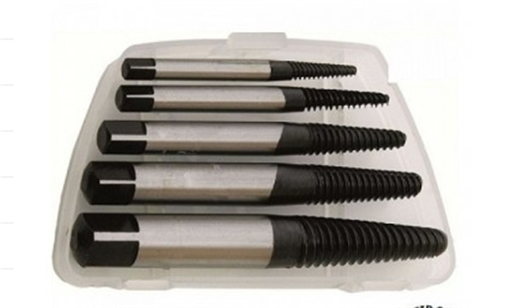

Το προσπάθησα αυτό που γράφεις φίλε , αλλά είναι πολύ δυσπρόσιτο εκεί το σημείο και δε χωράει η λάμα για να γίνει η εγκοπή
Υπάρχει κι αυτός ο εξολκέας , αλλά ο συγκεκριμένος λέει ότι είναι πιο αποτελεσματικός σε ξύλο
.https://www.youtube.com/watch?v=pnxef_vDgd8 (https://www.youtube.com/watch?v=pnxef_vDgd8)
Κάτι περισσότερο ίσως υπάρχει εδώ
https://www.youtube.com/results?search_query=%CF%80%CF%8E%CF%83+%CE%BE%CE%B5%CE%B2%CE%B9%CE%B4%CF%8E%CE%BD%CF%89+%CF%87%CE%B1%CE%BB%CE%B1%CF%83%CE%BC%CE%AD%CE%BD%CE%B5%CF%83+%CE%B2%CE%AF%CE%B4%CE%B5%CF%83 (https://www.youtube.com/results?search_query=%CF%80%CF%8E%CF%83+%CE%BE%CE%B5%CE%B2%CE%B9%CE%B4%CF%8E%CE%BD%CF%89+%CF%87%CE%B1%CE%BB%CE%B1%CF%83%CE%BC%CE%AD%CE%BD%CE%B5%CF%83+%CE%B2%CE%AF%CE%B4%CE%B5%CF%83)

Για δες και αυτά:https://www.skroutz.gr/c/2947/exolkeis/f/848211/exolkeas-vidon.html (https://www.skroutz.gr/c/2947/exolkeis/f/848211/exolkeas-vidon.html)

Αποστολή από: Ιωσήφ Τορρένς στις Απριλίου 08, 2022, 07:36:56 μμ
Ευχαριστώ Δημήτρη !
Ανάποδο κολαούζο  -  Εξολκέας
Βιδώνει αριστερόστροφα και χώνεται μέσα στο κορμό της βίδας
και μόλις τερματίσει , φρακάρει , οπότε συνεχίζοντας αριστερόστροφα
έρχεται μια στιγμή που ξεβιδώνει γλυκά γλυκά τη βίδα !
Εξυπνο και απλό . Στη θεωρία το κατάλαβα . Στη πράξη θα δούμε !  Ελπίζω !

Αποστολή από: Silvestro στις Απριλίου 08, 2022, 09:31:23 μμ
επειδη βλεπω οτι το προχωρησατε:
η αλλη λυση (κ που εχω εφαρμοσει με επιτυχια) ειναι τρυπημα μεσα στη βιδα με μικρο τρυπανακι, και μετα με μια μυτη-εξωλκεα προσαρμοσμενη σε ενα μπουλονι με καστανια τη βγαζεις.
βεβαια πρεπει να εχεις και καλο τρυπανακι και κατσανια και σετ με μπουλονοφωλιες
αυτα που βαλατε ομως ειναι ισως καλυτερα (κ σιγουρα φθηνοτερα!) κ προσαρμοζονται σε ενα απλο δραπανοκατσαβιδο

Αποστολή από: Stergios_lutherie στις Απριλίου 08, 2022, 11:54:39 μμ
Ιωσήφ, από τη δική μου εμπειρία έχω διαπιστώσει ότι αν το αντισκωριακό μείνει για πολύ χρόνο μπορεί να δουλέψει καλύτερα.
Στη θέση σου θα έγερνα το μηχάνημα σε οριζόντια θέση, θα "πλημμύριζα" τα κεφάλια από τις βίδες με αντισκωριακό και θα περίμενα να διανυκτερεύσει...
Προηγουμένως όμως θα χάραζα στα κεφάλια από τις βίδες μια χαρακιά για ίσιο κατσαβίδι, με Dremel, με τροχό κοπής.
Καλή επιτυχία ό,τι κι αν αποφασίσεις!

Αποστολή από: Γιωργος π στις Απριλίου 09, 2022, 04:25:31 μμ
Ιωσήφ βάλε το σταυρό κατσαβίδι στην βίδα κ χτυπά το κατσαβίδι με ένα σφηρη....
Σαν να θέλεις να καρφώνεις την βίδα.....
Ετσι θα ξεκολλήσει η βίδα κ θα την ξεβιδώσεις εύκολα....
(Κολλάνε οι βιδες). Και με ένα τράνταγμα βγαίνουν κατευθείαν.
Ετσι βγάζαμε τα ταμπουρά από τα παλιά αυτοκίνητα....
Αλλιώς με ένα κοπίδι και σφυρί  το οποίο να μην κόβει πολύ καλά  χτυπά την βίδα από αριστερά μεριά  προς τα κάτω για να  ξεβιδωσει....

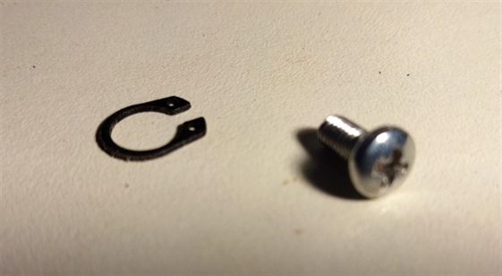

Αποστολή από: Ιωσήφ Τορρένς στις Απριλίου 10, 2022, 10:23:55 πμ
Ο φίλος μας ο ΚαΠα πολύ διακριτικά , μου άνοιξε τα μάτια και μου έλυσε τα χέρια .
Στο 2 : 20
https://www.youtube.com/watch?v=WZNBNnXo4Ao (https://www.youtube.com/watch?v=WZNBNnXo4Ao)
Από τη στιγμή που αφαιρεί από τον άξονα αυτό που μοιάζει με ανοιχτό δαχτυλίδι , βγαίνει εύκολα ολόκληρο .
Παναγιώτη πολύ , πολύ σ ΄ευχαριστώ !

Αποστολή από: Γιώργος Κατσίγιαννης στις Απριλίου 17, 2022, 03:49:45 μμ
Γεια σας παιδια.......
Τωρα μολις διαβασα το προβλημα του Ιωσηφ και του εστειλα ΠΜ ελπίζοντας να τον εχω προλαβει....!!!
Ειχα αυτην την κορδελα και την ξερω αρκετα καλα.
Για την αλλαγη του ιμαντα το μονο που πρεπει να βγαλει ειναι η μαυρη ασφαλεια στον κεντρικο αξονα τις τροχαλιας, μετα  να ξεσφιξει απο πισω το μοτερ να χαλαρωσει ο ιμαντας ,  και να τραβηξει εξω ολη την τροχαλια.
Θα περασει μεσα τον ιμαντα και θα ξαναβαλει την τροχαλια βαζωντας την ασφαλεια του, θα τεντωσει τον ιμαντα απο το μοτερ και....ΤΕΛΟΣ !!!

Αποστολή από: Ιωσήφ Τορρένς στις Απριλίου 17, 2022, 07:13:03 μμ
Ετσι ακριβώς όπως το έγραψες , έγινε φίλε Γιώργο .
