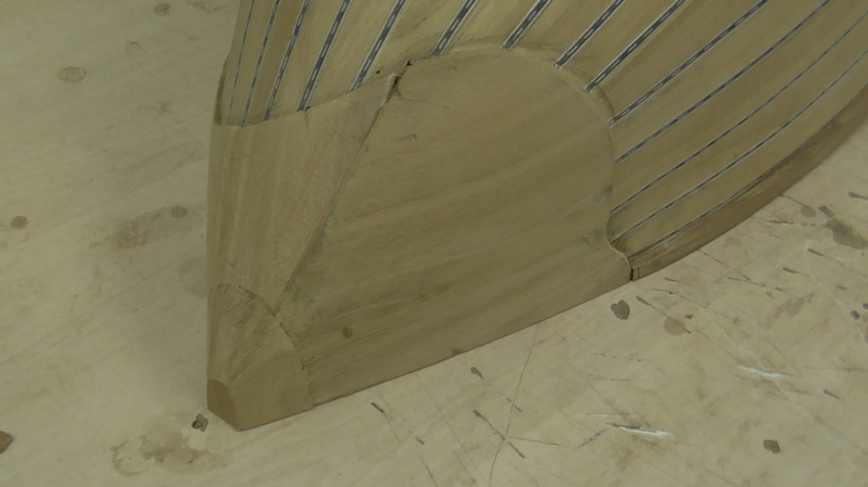

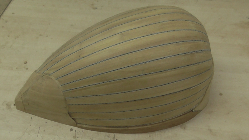

Ἀφοῦ ἔτριψα λοιπόν τό σκάφος , νά πῶς ἔγινε :
Νά καί ἡ " γραβατάρα " του γιά κάλυψη ἀτελειῶν :
Στό πίσω μέρος , πάνω ἀπ' τήν κολλάντζα , τά δύο σημεῖα πού ἔχουν ἀκόμη κόλλα , εἶναι πιό βαθουλά καί πρέπει νά τριφτοῦν πολύ γιά νά ἔρθουν " πρόσωπο " μέ τά διπλανά τους . Ἐπειδή , ἐπίσης , ἔχουν μικρό φάρδος σχετικά μέ τ' ἄλλα , σχεδίασα ( μέ τή μολυβιά ) μιά διακοσμητική " προέκταση " τῆς κολλάντζας , γιά νά τά καλύψη :
Δυό φωτογραφίες ἀκόμη :
Παρακάτω τό κόλλημα τῆς διακοσμητικῆς προεκτάσεως :
Πάντως , δέν μπορεῖτε νά πεῖτε , πού ἔλεγε καί ἡ συγχωρεμένη ἡ μάνα μου : ἀπό ἔξω μπέλα - μπέλα , κι ἀπό μέσα κατσιβέλα !!!
( κατσιβέλους λέμε τούς γύφτους )
